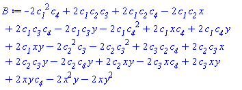

B := Determinant(A)
-2*c__1^2*c__4+2*c__1*c__2*c__3+2*c__1*c__2*c__4-2*c__1*c__2*x+2*c__1*c__3*c__4-2*c__1*c__3*y-2*c__1*c__4^2+2*c__1*c__4*x+2*c__1*c__4*y+2*c__1*x*y-2*c__2^2*c__3-2*c__2*c__3^2+2*c__2*c__3*c__4+2*c__2*c__3*x+2*c__2*c__3*y-2*c__2*c__4*y+2*c__2*x*y-2*c__3*c__4*x+2*c__3*x*y+2*c__4*x*y-2*x^2*y-2*x*y^2
