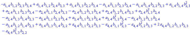

Determinant(R1.B+R2.B+R3.B+R4.A)
-a[1, 4]*b[1, 2]*b[2, 3]*b[3, 4]+a[1, 4]*b[1, 2]*b[2, 4]*b[3, 3]+a[1, 4]*b[1, 3]*b[2, 2]*b[3, 4]-a[1, 4]*b[1, 3]*b[2, 3]*b[2, 4]-a[1, 4]*b[1, 4]*b[2, 2]*b[3, 3]+a[1, 4]*b[1, 4]*b[2, 3]^2+a[2, 4]*b[1, 1]*b[2, 3]*b[3, 4]-a[2, 4]*b[1, 1]*b[2, 4]*b[3, 3]-a[2, 4]*b[1, 2]*b[1, 3]*b[3, 4]+a[2, 4]*b[1, 2]*b[1, 4]*b[3, 3]+a[2, 4]*b[1, 3]^2*b[2, 4]-a[2, 4]*b[1, 3]*b[1, 4]*b[2, 3]-a[3, 4]*b[1, 1]*b[2, 2]*b[3, 4]+a[3, 4]*b[1, 1]*b[2, 3]*b[2, 4]+a[3, 4]*b[1, 2]^2*b[3, 4]-a[3, 4]*b[1, 2]*b[1, 3]*b[2, 4]-a[3, 4]*b[1, 2]*b[1, 4]*b[2, 3]+a[3, 4]*b[1, 3]*b[1, 4]*b[2, 2]+a[4, 4]*b[1, 1]*b[2, 2]*b[3, 3]-a[4, 4]*b[1, 1]*b[2, 3]^2-a[4, 4]*b[1, 2]^2*b[3, 3]+2*a[4, 4]*b[1, 2]*b[1, 3]*b[2, 3]-a[4, 4]*b[1, 3]^2*b[2, 2]
