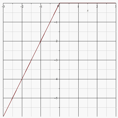

plot(e,x=-3..3)

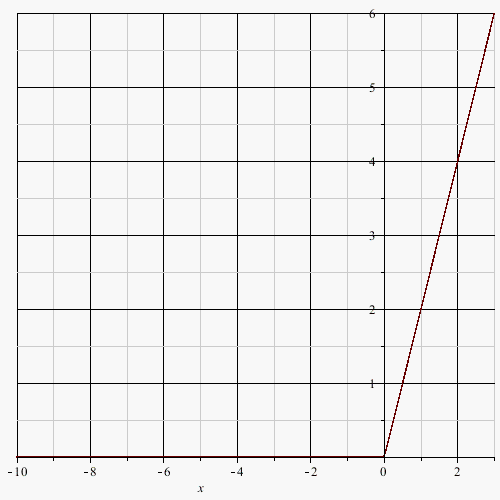

plot(e,x=-10..3);
coulditbe(e=0)
true
