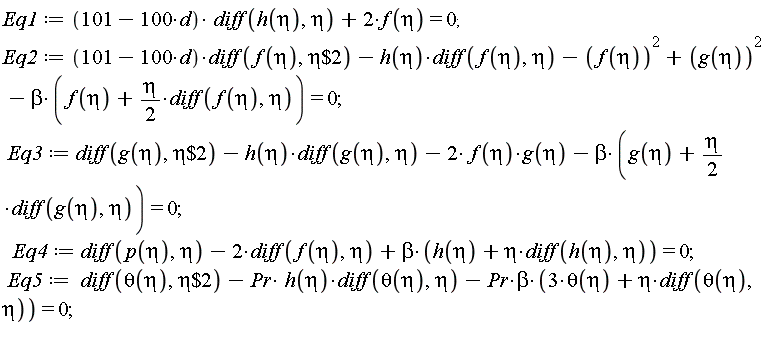

Eq1 := (101-100*d)*(diff(h(eta), eta))+2*f(eta) = 0; Eq2 := (101-100*d)*(diff(f(eta), `$`(eta, 2)))-h(eta)*(diff(f(eta), eta))-f(eta)^2+g(eta)^2-beta*(f(eta)+(1/2)*eta*(diff(f(eta), eta))) = 0; Eq3 := diff(g(eta), `$`(eta, 2))-h(eta)*(diff(g(eta), eta))-2*f(eta)*g(eta)-beta*(g(eta)+(1/2)*eta*(diff(g(eta), eta))) = 0; Eq4 := diff(p(eta), eta)-2*(diff(f(eta), eta))+beta*(h(eta)+eta*(diff(h(eta), eta))) = 0; Eq5 := diff(theta(eta), `$`(eta, 2))-Pr*h(eta)*(diff(theta(eta), eta))-Pr*beta*(3*theta(eta)+eta*(diff(theta(eta), eta))) = 0
(101-100*d)*(diff(diff(f(eta), eta), eta))-h(eta)*(diff(f(eta), eta))-f(eta)^2+g(eta)^2-beta*(f(eta)+(1/2)*eta*(diff(f(eta), eta))) = 0
diff(diff(g(eta), eta), eta)-h(eta)*(diff(g(eta), eta))-2*f(eta)*g(eta)-beta*(g(eta)+(1/2)*eta*(diff(g(eta), eta))) = 0
diff(diff(theta(eta), eta), eta)-0.1e-1*h(eta)*(diff(theta(eta), eta))-0.1e-1*beta*(3*theta(eta)+eta*(diff(theta(eta), eta))) = 0

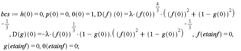

bcs := h(0) = 0, p(0) = 0, theta(0) = 1, (D(f))(0) = lambda*f(0)^(4/3)/(f(0)^2+(1-g(0))^2)^(1/3), (D(g))(0) = -lambda*f(0)^(1/3)*(1-g(0)).(1/(f(0)^2+(1-g(0))^2)^(1/3)), f(etainf) = 0, g(etainf) = 0, theta(etainf) = 0
h(0) = 0, p(0) = 0, theta(0) = 1, (D(f))(0) = lambda*f(0)^(4/3)/(f(0)^2+(1-g(0))^2)^(1/3), (D(g))(0) = -f(0)^(1/3)*(1-g(0))*lambda/(f(0)^2+(1-g(0))^2)^(1/3), f(1) = 0, g(1) = 0, theta(1) = 0

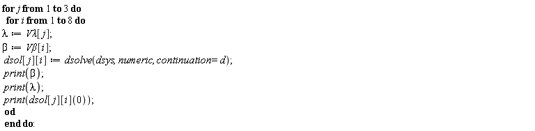

for j to 3 do for i to 8 do lambda := `Vλ`[j]; beta := `Vβ`[i]; dsol[j][i] := dsolve(dsys, numeric, continuation = d); print(beta); print(lambda); print(dsol[j][i](0)) end do end do
Error, (in dsolve/numeric/bvp) singularity encountered
