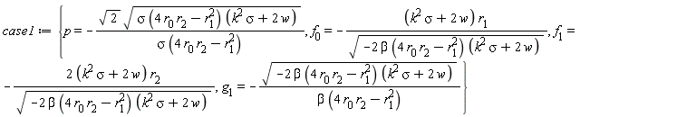

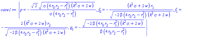

case1 := {p = -sqrt(2)*sqrt(sigma*(4*r[0]*r[2]-r[1]^2)*(k^2*sigma+2*w))/(sigma*(4*r[0]*r[2]-r[1]^2)), f[0] = -(k^2*sigma+2*w)*r[1]/sqrt(-2*beta*(4*r[0]*r[2]-r[1]^2)*(k^2*sigma+2*w)), f[1] = -(2*(k^2*sigma+2*w))*r[2]/sqrt(-2*beta*(4*r[0]*r[2]-r[1]^2)*(k^2*sigma+2*w)), g[1] = -sqrt(-2*beta*(4*r[0]*r[2]-r[1]^2)*(k^2*sigma+2*w))/(beta*(4*r[0]*r[2]-r[1]^2))}
{p = -2^(1/2)*(sigma*(4*r[0]*r[2]-r[1]^2)*(k^2*sigma+2*w))^(1/2)/(sigma*(4*r[0]*r[2]-r[1]^2)), f[0] = -(k^2*sigma+2*w)*r[1]/(-2*beta*(4*r[0]*r[2]-r[1]^2)*(k^2*sigma+2*w))^(1/2), f[1] = -2*(k^2*sigma+2*w)*r[2]/(-2*beta*(4*r[0]*r[2]-r[1]^2)*(k^2*sigma+2*w))^(1/2), g[1] = -(-2*beta*(4*r[0]*r[2]-r[1]^2)*(k^2*sigma+2*w))^(1/2)/(beta*(4*r[0]*r[2]-r[1]^2))}

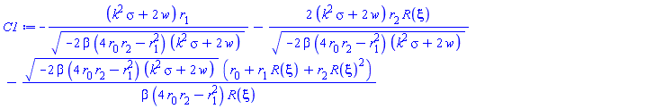

C1 := subs(case1, S1)
-(k^2*sigma+2*w)*r[1]/(-2*beta*(4*r[0]*r[2]-r[1]^2)*(k^2*sigma+2*w))^(1/2)-2*(k^2*sigma+2*w)*r[2]*R(xi)/(-2*beta*(4*r[0]*r[2]-r[1]^2)*(k^2*sigma+2*w))^(1/2)-(-2*beta*(4*r[0]*r[2]-r[1]^2)*(k^2*sigma+2*w))^(1/2)*(r[0]+r[1]*R(xi)+r[2]*R(xi)^2)/(beta*(4*r[0]*r[2]-r[1]^2)*R(xi))

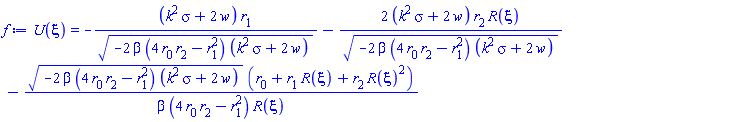

f := U(xi) = C1
U(xi) = -(k^2*sigma+2*w)*r[1]/(-2*beta*(4*r[0]*r[2]-r[1]^2)*(k^2*sigma+2*w))^(1/2)-2*(k^2*sigma+2*w)*r[2]*R(xi)/(-2*beta*(4*r[0]*r[2]-r[1]^2)*(k^2*sigma+2*w))^(1/2)-(-2*beta*(4*r[0]*r[2]-r[1]^2)*(k^2*sigma+2*w))^(1/2)*(r[0]+r[1]*R(xi)+r[2]*R(xi)^2)/(beta*(4*r[0]*r[2]-r[1]^2)*R(xi))
