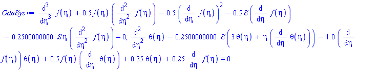

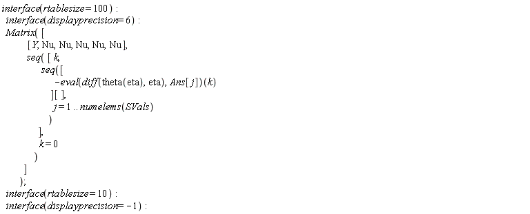

Question: error in ode plot and mismatch of table values
Dear sir here not matching the table values in the given pdf and if the Bc ((D(D(f)))(1) = 0) is also not satisfying

OdeSys := A1 * diff(f(eta), eta, eta, eta) +
                     A2 * lambda_val * (f(eta) * diff(f(eta), eta, eta) -
                     diff(f(eta), eta)^2 - S * diff(f(eta), eta) -
                     (S * eta/2) * diff(f(eta), eta, eta)) -
                     M * A5 * diff(f(eta), eta) = 0,(A3 + (4/3)*R) * diff(theta(eta), eta, eta) -
                   Pr * A4 * lambda_val * ((S/2) * (3*theta(eta) + eta*diff(theta(eta), eta)) +
                   2*diff(f(eta), eta)*theta(eta) - f(eta)*diff(theta(eta), eta)) +
                   lambda_val * (B_star * theta(eta) + A_star * diff(f(eta), eta)) = 0;
diff(diff(diff(f(eta), eta), eta), eta)+.5*f(eta)*(diff(diff(f(eta), eta), eta))-.5*(diff(f(eta), eta))^2-.5*S*(diff(f(eta), eta))-.2500000000*S*eta*(diff(diff(f(eta), eta), eta)) = 0, diff(diff(theta(eta), eta), eta)-.2500000000*S*(3*theta(eta)+eta*(diff(theta(eta), eta)))-1.0*(diff(f(eta), eta))*theta(eta)+.5*f(eta)*(diff(theta(eta), eta))+.25*theta(eta)+.25*(diff(f(eta), eta)) = 0

interface(rtablesize = 100); interface(displayprecision = 6); Matrix([[Y, Nu, Nu, Nu, Nu, Nu], seq([k, seq([-(eval(diff(theta(eta), eta), Ans[j]))(k)][], j = 1 .. numelems(SVals))], k = 0)]); interface(rtablesize = 10); interface(displayprecision = -1)
